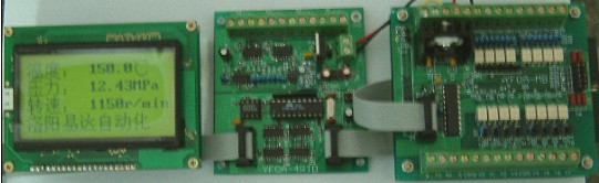

YF0A-MB为基于裸板的板式可编程控制器(主板)。它具有与YF0A系列带外壳的PLC完全相同的内核。由于采用了无外壳的单板式设计思想,因此它更易直接嵌入各种仪器仪表、控制装置的内部,并具有更低的成本,为您的综合成本控制提供了更加灵活的设计方案。采用结构化的梯形图编程清晰直观、简单易学,比采用其他编程语言更易于编写控制程序。可在线编程和在线调试特性使您的编程与调试变得更方便,缩短开发时间,提高开发效率。
二、主要特点
基于裸板设计的板式PLC,采用与YF0A系列带外壳的PLC完全相同的内核。具有8K步的超大程序容量及独特的程序加锁保护功能,保密性极高,绝不可解密,并且无须电池维护。
具有8个24V光隔输入和8个5~24V光隔输出。通过级联I/O扩展板YF0-EB(8I/8O),最多可实现48个输入和48个输出。
具有3路高速计数器(2路5KHz,1路10KHz),均具有高速输出功能。可直接测量3路脉冲信号的脉冲宽度、周期和频率。并提供2路PWM或脉冲串输出。
具有256个字的非易失性数据存储器(掉电保持),用户可在程序运行中使用指令对其进行读写,最少可进行100万次的写入操作,数据可保存至少100年不变。
具有1个对用户完全开放的串行外设接口(SPI),可连接A/D转换器、D/A转换器、移位寄存器、串行存储器、拨码盘输入、LED/LCD显示等任何具备SPI接口的器件和外设。
具有7个中断源:定时中断,高速计数器C0中断,高速计数器C1中断,高速计数器C2中断,外部输入X3边缘触发中断,外部输入X4边缘触发中断,脉冲串输出完成中断。其外部输入边缘触发中断可选择为正边缘触发或负边缘触发。
具有8级的子程序(函数)嵌套层数和无限制的子程序(函数)个数,以及强大的自定义函数功能,可使您充分采用模块化的程序设计思想。
具有1个标准的RS232串行接口,可直接与计算机连接。免费提供ActiveX通讯控件(YF0AComm)供Windows开发工具使用,用户无须再开发烦琐的通讯程序,计算机操作PLC如同操作自己的变量一样简单。
具有自由通讯模式,其通讯口可由用户程序控制,可以实现用户自定义的各种通讯协议,连接多种智能设备如变频器、触摸屏、打印机等。
具有浮点运算功能。
灵活的模拟量扩展能力,提供有4通道热电偶测量板、4通道热电阻测量板、4通道电压(电流)测量板、4通道模拟量输出板等选择。由SPI接口通过级联方式进行扩展,理论上所扩展的数量不限。
具有128×64点阵汉字液晶显示模块可供选择,可显示4行×8个汉字或4行×16个英文字符。该模块上自带有实时时钟和可接16个按键的键盘接口,可直接连接PVC轻触按键或各种机械式按键。
