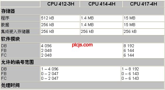

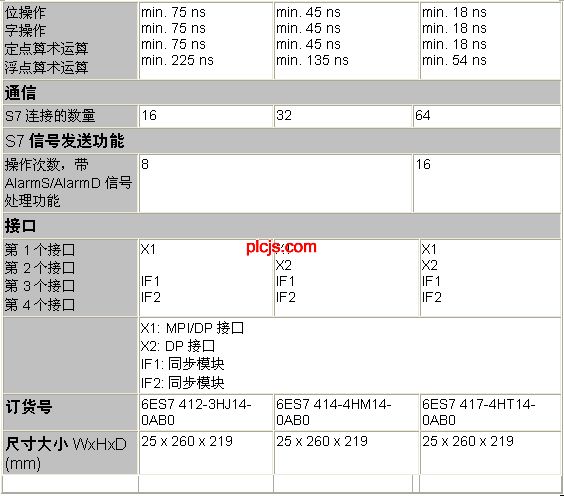

  即将发布新型 CPU 412-3H 和改进型的 CPU 414-4H 与 417-4H。在性能和数量框架方面,新型 CPU 412-3H 实现了现有低端系列CPU 的最高水平。改进型CPU 414-4H 和 417-4H 的工作存储器更大,运行性能更优。这些新型产品还将支持固件在运行模式下的更新。这些新式 CPU 计于2007 年十月中旬面市。
  新型 CPU 412-3H 将是现有低端CPU 的补充。将会提高现有CPU的性能(处理速度)、工作存储器,并为它们增加一些新功能。

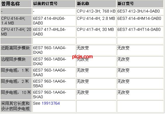

  新型CPU S7-400H V4.5 采用了新硬件和新式操作系统。现有硬级无法升级为该新型产品,且新操作系统V4.5仅能运行于新硬件。
  这种新式 CPU 与目前的 H CPU 具有良好的兼容性。为现有CPU编制的程序,新CPU也可以运行。然而,不可以混合使用新型 CPU和当前的 CPU。
  同步模块和FOC同步电缆
  同步模块和FOC同步电缆不会更改。需要注意的是,这种新式CPU 412-3H 仅能控制最远程为 10 米的同步模块。
  关于特定长度的同步电缆,参见项目ID 19913764

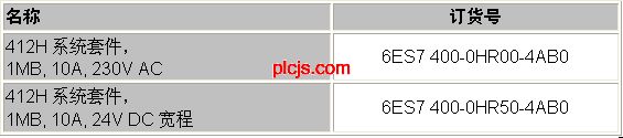

  新型CPU CPU 412-3H 也可以按套件供货(未装配)。套件将包括 2 个CPU、H型中央控制器、2个电源、2个1M 存储卡、4个同步模块、2个同步电缆,以及4个备用电池。
  订货号列表:
