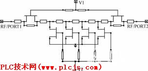

图1电原理图
图1电原理图

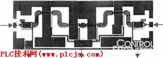

图2芯片照片
图2芯片照片

  电路原理如图1所示,采用匹配型SPST的宽带开关电路拓扑,开关臂两端分别串联吸收电阻器和开关MESFET并联的支路以及多只与主传输并联的开关MESFET组成,电路中采用了低色散、宽频带的共面波导传输线以展宽频率带宽。设计低插入相移功能的基本原理主要是利用相位相互抵消原理。即其电路物理概念为:串联支路感抗引入的相位滞后和并联支路容抗引入的相位超前相互抵消。电路设计时考虑的主要电性能指标为:

  芯片采用南京电子器件研究所离子注入圆片工艺线制作,采用离子注入工艺具有较高的成品率和长期工作稳定性。工艺包括Au/Ge/Ni欧姆接触金属化:0.5μm栅长Ti/Pt/Au肖特基势垒栅;N+、N-注入;离子注入电阻;金属膜电阻;SiO2钝化膜;微带线;空气桥;通孔接地;背面金属化及电镀等。工艺成品率高达80%以上,芯片间和圆片间的电性能具较好的一致性。芯片尺寸为2.33mm×0.68mm×0.1mm。芯片照片如图2所示。信号输入/输出端均为共面波导接口,采用通孔接地和多重芯片钝化技术,可靠性高。控制端均靠芯片一侧,便于安装使用。
