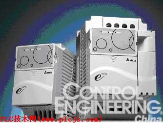

       台达VFD-E(图1)系列变频器在内部集成嵌入可编程控制器。VFD-E为机电一体化等    复杂调速系统开创精简型整体解决方案时代。
 图1台达VFD-E系列变频器
 图1台达VFD-E系列变频器
