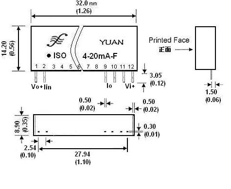

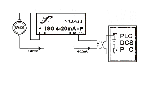

ISO 4-20mA-F是一种两线制4-20mA 信号环路式隔离变送器,属于SUNYUAN  ISO 4-20mA系列的产品。该IC内部包含有电流信号调制解调电路、信号耦合隔离变换电路,还有一个高效率的DC-DC电路等。该IC可以给两线制传感器配电16.0V-21.5V,方便了一些两线制传感器在测量、远传、隔离等方面的运用。该IC输出是针对24VDC和取样电阻(或称负载电阻)相串联的二线制供电回路来设计的,同当前流行的模拟量输入接口板(上位机)、PLC、DCS及仪表的模拟量输入端口相匹配。 内部的陶瓷基板、印刷电阻工艺及新技术隔离措施使器件能达到3KVDC绝缘电压和工业级宽温度、潮湿、震动的现场恶劣环境要求。
    ISO 4-20mA-F产品使用非常方便,无需外接任何器件,即可实现4-20mA信号的隔离、传输和变送功能。
