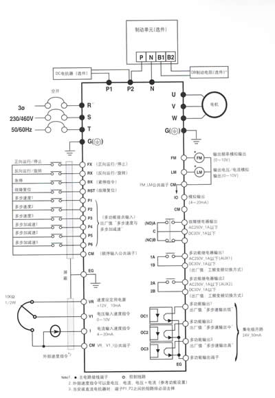

接线图:
端子功能:
电源端子配置:
端子号 功能
R
S
T
交流电源输入(3相,200~230VAC或380~460VAC)
G 接地
P1
P2
直流母线正端子
外接直流电抗器(P1-P2)和制动单元连接端
N
直流母线负端子
制动单元(N-N)连接端子
U
V
W
到电机输出端子(3相,200~230VAC或380~460VAC)
控制端子配置:
类型 端子号 名称 描述
输入信号 起动接点
功能选择
P1~P6
FX
RX
多功能输入1~6
正转指令
反转指令
用于多功能输入端子
得电前进,失电停止
得电后退,失电停止
BX 紧急停止 当BX信号为ON,变频器输出被关闭
当电机使用机械包闸制动,BX用于关闭输出信号,当BX信号为OFF时,FX得电,电机运行
RST 故障复位 用于故障复位
CM 顺序公共端子 输入端的公共端子
模拟量
频率选择
VR 频率给定电源(10V) 模拟频率设置电源,最大输出+12V,10mA
V1
V2
频率给定(电压) 用于0-10V的输入频率,内置电阻20KΩ
I 频率给定(电流) 用于4-20mA的输入频率,内置电阻20KΩ
CM 频率公共端子 频率设置公共端子
输出信号 输入 FM 频率输出
(用于外部监视)
根据变频器输出频率输出PWM信号,最大输出电压和输出频率为0-12V和1mA
LM 电流/电压输出
(用于外部监视)
输出电流或输出电压,缺省设置为输出电压。最大输出电压和输出频率为0-12V和1mA,输出频率设置为1.8kHz
模拟量 IO 模拟输出(4~12mA) 根据变频器输出频率输出数字信号
接点 A,C,B 故障触电输出 当保护功能运行时被激活,AC250V,1A或更小;DC30V,1A或更小
故障:30A-30C闭(30A-30C开)
正常:30B-30C闭(30A-30C开)
1A-1B,2A-2B 多功能继电器输出1,2 定义多功能输出端子后使用,AC250V,1A或更小;DC30V,1A或更小
OC1,OC2,OC3 多功能集电极开路输出 定义多功能输出端子后使用,DC24V,50mA
EG 公共端子 OC1,OC2,OC3的接地端子
