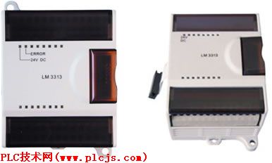

  LM3313是一款8通道标准模拟量的输入采集模块,是继和利时G3小型PLC主推产品以太网扩展模块LM3403出炉后的又一力作,同时,这也是国内首款应用在小型PLC上的8通道标准模拟量信号采集模块。用户在选型时,可不在局限于4通道模拟量的输入模块LM3310,这对于标准模拟量输入路数需求多、系统空间要求高的用户,提供了更好的选择。LM3313的使用,将大大节约用户的系统成本。
  LM3313模块用来采集-10V~+10V的电压信号或-20mA~+20mA的电流信号。采用现场与系统数字部分隔离,通道间不隔离,隔离耐压为1000VDC。输入精度为0.5%@FS。
  LM3313模块与PowerPro软件配合使用时,用户可通过软件有选择地设置通道是否使能,对于不使能的通道,模块不进行采集。在采样精度设置中,用户可通过设置滤波时间以提高精度。用户也可以设置死区,当两次采样值的变化超过死区值时,将直接把当前采样值设置为最新值而不滤波。
