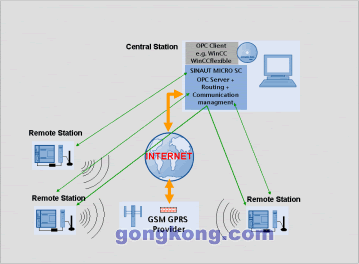

   本系统由SINAUT MD720-3 GPRS调制解调器、天线和GPRS通讯管理软件SINAUT MICRO SC (集成OPC Server)等组成,实现S7-200 PLC的GPRS(GSM移动无线网络)无线连接。该系统适用于S7-200 224、226等型号的PLC,主要特点如下:

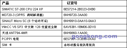

  典型配置
