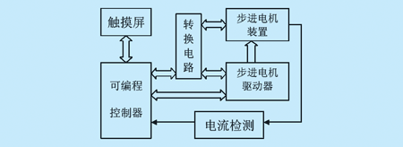

3.1  系统工作原理
    系统工作原理如图1所示。图中触摸屏作为人机界面,用来显示并进行操作;PLC作为控制器,接收触摸屏的设定数据并进行逻辑处理,再控制步进电机。步进电机装置是受控对象,不能进行修改。它包括多种电源形式:步进电机工作在-24V三相双三拍直流矩形波的供电方式,还包括+12V、-12V、+5V等电压和极性不同的信号。为了使多种信号的检测和驱动、步进电机装置相匹配,增加了信号的转换电路。

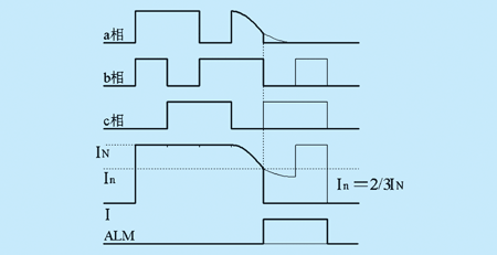

    在步进电机驱动器中,内置了电流检测电路。电机发生断电或欠电流运行时,发出报警信号,使系统停止运行。检测原理是利用三相双三拍步进电机的工作特性,在任意时刻均有两相得电。只要检测任意时刻流过公共地线的电流大于相应额定电流的2/3即可认为工作正常,如小于相应额定电流的2/3,则认为欠电流运行。电路原理和时序图,如图3,4所示。
图3中,R是电流检测电阻,C用于消除竞争。在图4中IN表示三相双三拍电机流过公共点电流检测电阻的额定工作电流;In表示检测电流的门限,In=2/3IN;I表示电机的实际工作电流。ALM表示欠电流报警。系统运行后,当I≥In时,ALM报警,直到故障排除,系统复位后报警解除。图4中的细实线表示ALM未报警时的时序图。
