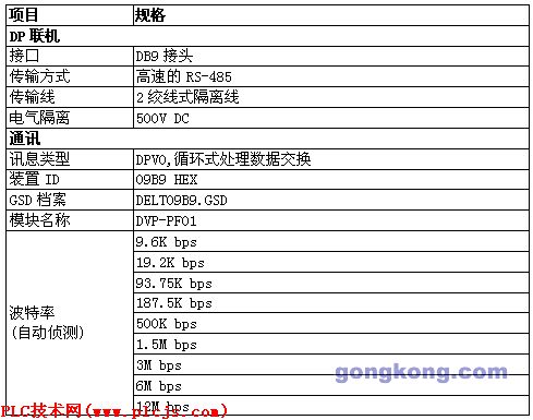

  2、Profibus/DP通讯协议模块
  适用于SS\SA\SX\SC主机,通讯速率范围为9.6K bps到12M bps,传输距离范围可从100m到1,200m。功能说明:
  ·循环数据处理;
  ·支持SYNC及FREEZE主站和从站间数据同步化;
  ·支持自动侦测波特率;
  ·在DP网络中可使用12MHz波特率;
  ·循环数据处理固定为4 bytes和4bytes输出;
  ·可使用设定工具设定GSD file。
