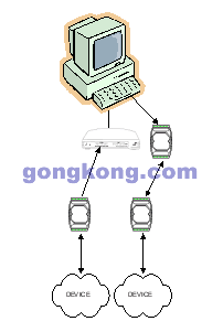

  第二代监控系统架构
  第二代为较早期的系统集成方式,实现方式为在现场各处放置壹到数台Local電腦,这些Local电脑的目的是分散SCADA系统的负载和资源。这些Local电脑同第一代电脑一样也是插上许多数据采集卡来采集现场数据,而SCADA电脑则是透过Ethernet & NETDDE方式将数据采集回去,但这种方式也存在着许多缺点。
  1. 电脑建置成本高,电脑故障维修不易。
  2. LOCAL電腦上的介面卡易故障,規格特殊購買不易。
  3. 雖然是分散式電腦架構,但每台仍需安裝數支Driver,其LOCAL電腦的穩定度如同第一代SCADA電腦一樣不穩定。
  4. 由於資料是置於LOCAL電腦的Driver上,遠端SCADA必須用NETDDE的方式收集資料。但此法卻極為不穩定。
  5. 無法監視所有LOCAL電腦之狀態。

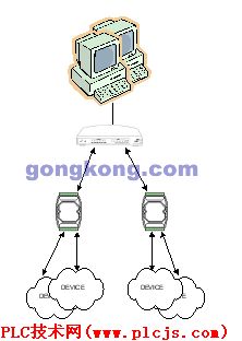

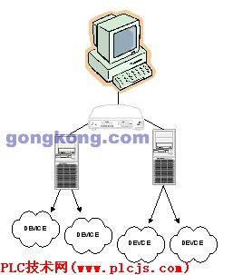

  第三代监控系统架构
  第三代為最較近期的系統整合方式,即在現埸各處放置RS232 to RS422/RS485 或 RS232 to Ethernet 的分散式模組,在SCADA電腦則用Ethernet收集所有資料。此方式看似很好,卻是整合上的迷思。
  1. 並不會因為Ethernet 頻寬大而使Device 在資料傳送速度成正比。若是網路資料量多反而有可能造成封包碰撞而造成網路系統塞車而當機。
  2. 若是用RS422/RS485的方式,反而通訊比上例的方式快,但建置成本較高,且需要接專線專用。
  3. 在SCADA電腦上仍是要開發數支Drivers,穩定度可想而知。
