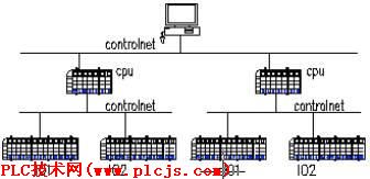

Controllogix采用框架式结构,所有得模块都插在框架的背板上,背板支持模块的热插拔。下图(见附件一)展示了典型的网络架构:
从图中可以看出,Controllogix的网络能力可以使控制器的IO端子不必放在本地,而是可以放在工艺现场,cpu框架可以通过总线(controlnet)来完成信息的传递,有点像传统的dcs结构,这种方式大大的拓展了Controllogix的应用范围。在上图的基础上可以方便的构建成AB典型三层结构的网络,这种网络可以把所有的系统设备有机地结合为一个整体,成为当前的ERP系统中的一个组成部分。
