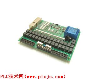

威控科技推出rtu-7600,进军酒店房间控制系统、纺织机械控制系统以及中小型设备oem分布式控制系统。
   rtu-7600结构紧凑且全隔离的工业化设计,可以满足oem客户低成本的、高可靠性的需求。
   rtu-7600板载开关电源,提供+12VDC,+5VDC隔离电源;
  rtu-7600支持多达32路的继电器输出和8路集电极开路输出;
  rtu-7600支持多达32路的数字量输入;
  rtu-7600支持rs-232,rs-485以及can总线,提供modbus/rtu、modbus/ascii、fcc以及用户自定义协议;
  rtu-7600支持以太网接口,提供modbus/rtu以及用户自定义协议;
  rtu-7600支持远程下载功能,使得现场的调试更加便利,节约大量费用.
  特性参数
  RTU-7600 规格
  型号 RTU-7600
  Flash 256KB(512KB可选)
  SRAM 128KB
  串口 1个通用RS-232,1个RS-485,光电隔离,可灵活配置
  以太网 10Base-T
  看门狗 硬件看门狗
  尺寸 266 x 214 x 2mm
  DI 32路光电隔离
  DO 32路强电继电器输出(其中8路可检测)
  8路弱电输出,光电隔离
  供电 220VAC
  温度范围 -20 ~ 70 摄氏度
  湿度 5 - 95%, 不结露
  软件支持 嵌入式实时操作系统,强大软件功能、丰富的库和例子程序;
  集成开发环境,方便用户二次开发和调试
