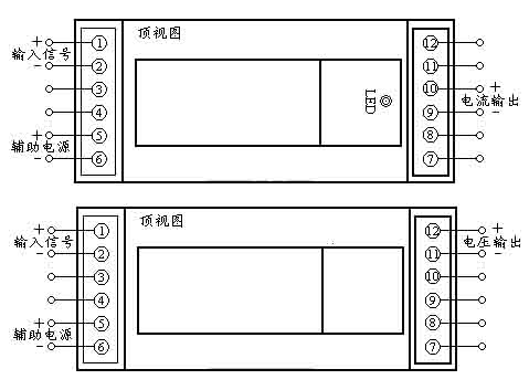

主要特性
1. 精度等级:0.5级。产品出厂前已检验校正,用户可以直接使用
2. 信号输入:0~500mV~500VAC任选
3. 标准输出信号:0~5V/0~10V/1~5V,0~10mA/0~20mA/4~20mA等
4. DIN3导轨式安装
概述:
该产品采用先进的磁隔离技术,能够对交流电压信号进行隔离检/监测,产品体积小,功耗低,精度高。有单相,三相三线和三相四线制多种。输入、输出和辅助电源之间可以承受2500VDC隔离耐压,多路产品的所有输出都相互隔离,可以灵活应用。广泛用于电力、化工、石油、工业和自动控制等领域。
