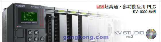

  日前,Keyence(基恩士)在中国市场推出其最新上市的PLC产品-KV-1000 系列超高速•多功能应用PLC。
   主要产品特性
  同行业最快、加快对性能和简易操作的控制

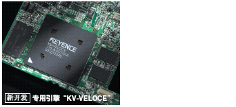

  装有执行梯形图专用引擎 “KV-VELOCE” (VELOCE 发音为贝洛切,意大利语中表示“快速”的意思)。
  新开发的32bit梯形图专用引擎“KV-VELOCE”,通过与32bit RISC CPU 的共同合 作,可以在 1 ms 内执行 30k 步的梯形图形程序。 KV-1000 的性能达到了以往未有的PCMIX 值=24.2, LD/OUT 指令执行时间25ns,最短扫描时间80ms。而且因为内部完全采用32bit 处理。所以即使使用多个32bit运算指令,速度也几乎不会有降低。 在进行复杂的运算处理的时候 KV-1000 的高速性就更加明显。
  通过新开发的算法达到高速处理
  32bit RISC CPU 负责信息系统的处理,KVVELOCE 负责梯形图的解析/执行。KV-VELOCE 采用哈佛结构(所谓哈佛结构,是指分离指令和数据用内存的结构),显著地改善了指令执行效率。 而且,通过在管道 (Pipeline) 中装入硬件化的FPU(浮点运算单元), 将发挥无与伦比的实数运算能力。

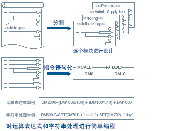

  对应分割编程方式
  采用模块结构 (结构化梯形图),使用户可以对梯形图进行分割设计,采用局部软元件,用户能够更加灵活地进行程序设计,也有利于梯形图的再利用。
  可以自由创建用户独自的指令
  带有宏功能,使用户可以自由地创建独自的指令。可以将程序块作为一个指令来执行。
  对应双语言编程方式 [Version 2]
  用户既可以使用传统的梯形图,更可以使用最新的 KV 脚本语言来进行编程。使用 KV脚本语言的话,可以简单书写很复杂的数学算式,进一步提高用户的编程效率。
