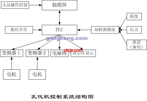

  二、硬件系统结构
   根据功能需求情况和设备的实际情况,本系统采用可编程控制器(PLC)、人机界面触摸屏、现场传感/执行系统等构成。
  系统结构图如下所示:

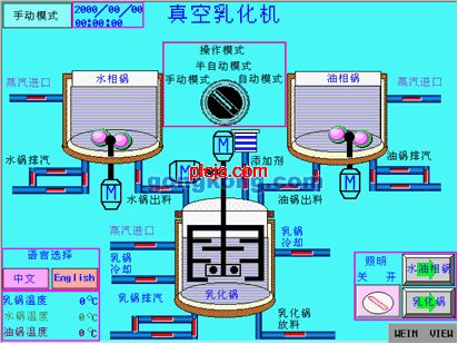

   系统主要工作模式有如下几种:

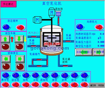

  1. 手动工作模式
   在手动工作模式下,乳化机工作的每一步都需要经过操作人员的确认,只有操作人员在触摸屏上点击确认按钮,乳化机才会进入下一步工作流程。
  2. 半自动工作模式
   在半自动工作模式下,乳化机在工艺的子步骤内的工作是自动的,不需要人工干预。但一个子步骤完成后则需要经过操作人员的按钮确认,系统方可继续运行。
  3.全自动工作模式
   在全自动工作模式下,乳化机即可实现全自动无人值守工作状态,其工艺自动完成,完全不需要人工干预,在全自动工作模式下,也可以选择某一项工艺不参与工作。

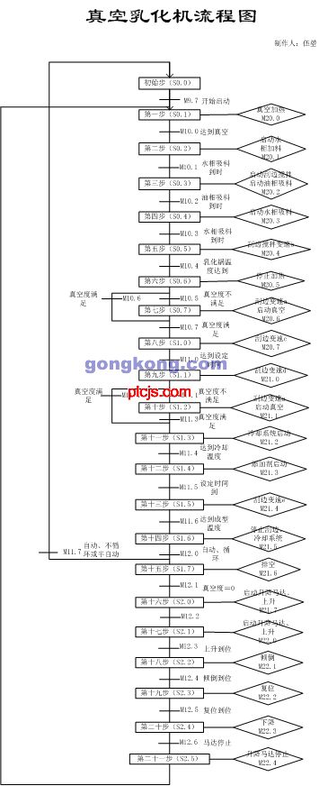

   乳化机操作工艺流程共有预备工作、原料加热溶解、真空乳化制作、出料、清洗五个工作步。无论处于何种工作模式下,乳化机运行完毕这五个加工工艺,就会退出工作,等待操作人员重新启动。(有可能在全自动工作模式下,可以选择跳过清洗工艺,直接循环运行)
    全自动(含半自动)的工艺流程图如下:
  四、系统软件

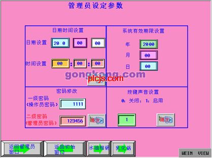

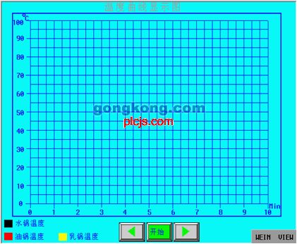

   该系统工艺流程较多,适合于采用西门子“步进”指令编程。并且还在程序中预制了触摸屏采用的为威伦通MT510,该触摸屏系统设计了权限保护、密码修改、时钟设置、中英文切换、动画显示、温度曲线记录、事件记录等功能。最大程度上挖掘出了该款触摸屏的潜能。
