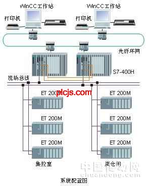

   我公司选用了西门子SIMTIC PLC来完成此项目,根据用户要求及实际情况,配置如下:
   主控制站一个,设在输煤综合楼控制室。采用S7-400系列 的CPU414-2DP一对,冗余配置,实现控制任务。由于输 煤系统设备的分散性,还在煤仓间设置了一个远程站,采 用西门子ET200M远程I/O系统,通过冗余的PROFIBUS现 场总线与主控制站连接。编程采用STEP 7软件。这套软 件不仅是一个简单的程序编写软件,还集成了硬件组态、网 络设置、系统调试、项目管理等各种功能,使项目的实施 更加方便。
   系统配备了两台上位机,其中一台还兼做工程师站。上位机监控系统采用了西门子的WinCC人机接口软件,它不仅 能很好的支持S7系列的CPU,还集成了多种网络连接方式, 使上位机与自动化系统的连接工作非常方便。此外, WinCC软件在画面组态、报警设置、数据存档、报表设计 等方面的功能非常强大,且支持C脚本,从而可以完美地 实现工程设计人员的想法。

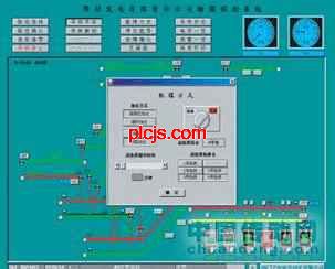

  输煤系统最主要的功能是上煤控制和配煤控制。
  (一)、上煤控制: 由于输煤系统皮带较多,煤输送的目的地也有多个,还要 综合考虑路径上相关设备的运行状况,上煤路径繁多,因 此改造前运行人员操作比较困难。系统实施后,实现了完 整的上煤控制人物,大大减轻了运行人员的负担。
  上煤控制分自动、手动及就地三种方式。
  (1) 自动方式:
  首先通过上位机选择运行路径,系统自动检 查所有选择的运行路径是否正确,路径设备是否已准备 好(无故障,有电源等),若检查无误,上位机指示“程 选有效”后,操作人员即可通过键盘发出“预启”命令, 系统自动完成预启工作。若20妙内预启成功,则CRT显 示“允许启动”。操作人员确认后系统便自动按顺序 起动现场所有相关设备。
  若检查运行路径出错,或路径设备未准备好,上位机指示“路径选择出错”,提示操作人员重新选择设备或排除故障。 在运行中,当任一台设备发生重大事故,如拉绳、持续2秒以上的重跑偏、 重打滑和堵煤等,立即联跳逆煤流 方向的设备。当按“紧急停机”时,运行设备立即全线停机。
  (2) 手动方式:
  手动方式有两种,一种是联锁手动,另一种是解锁手 动。两种方式都在上位机上通过鼠标操作。
  联锁手动是运行人员按照逆煤流方向一对一的启动设 备,按顺煤流方向一对一地停机,流程内设备存在联锁 关系,所以手动停任一台正在运行的设备,逆煤流方向 的所有设备联锁停机。可防止堵煤等事故的发生。
  解锁手动时,运行人员可随意启停任何一台设备,此时 无任何联锁关系,绝不可带负载运行。主要用于设备 调试。
  (3) 就地方式 就地控制方式不作为系统正常运行手段,不经过程控器 控制,在就地控制箱上进行操作。

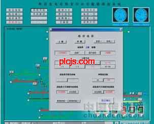

  (二)、配煤控制: 配煤控制功能分为程控配煤和手动配煤。通过控制配煤方 式,可以灵活的控制加仓。
  配煤方式也分为手动和自动两种方式。
  (1) 自动配煤:自动配煤根据锅炉的加仓要求,由操作员通 过键盘和鼠标输入相关指令,实现自动加仓配煤。
  a. 煤位优先加仓:加仓起始,先顺序给低煤位仓优先配煤,直至消除煤仓低煤位信号。
  b. 时间循环加仓:待所有煤仓低煤位信号消失后,再按顺序对各煤仓以一定时间循环加仓。各煤仓的加仓时间可 在上位机上任意设定,也可设置为各煤仓加到高煤位后 再转向下一煤仓。
