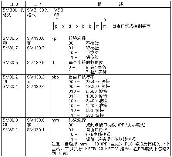

S7-200自由口通讯是基于RS485通讯基础的半双工通讯,因此,发送和接收指令不能同时执行。 自由口通讯使用SMB30(口0)和SMB130(口1)来定义通讯口的工作模式。SMB30/SMB130各位的定义如下: |
