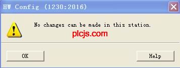

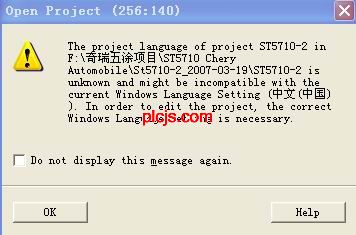

问:一套德国进口设备的程序,为什么打开,打开之后只有硬件组态,没有组织块和梯形图。是不是我还有什么软件没装,但是从设备PLC上下载下来的程序能打开,只是没注释。
 答:就是这样,PL上下的程序是没有变量表的

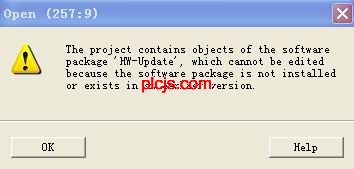

 问:S7-300的PLC,但CPU的型号我的软件上怎么没有他那种的、,我用的是V5.4的编程软件。他的CPU是314-2DP但型号怎么是6ES7314-6CG03-0AB0我的软件上没有此型号。
答:提示不是指明了么,这个程序的语言与你现在用的中文软件不匹配,换种语言试试!
