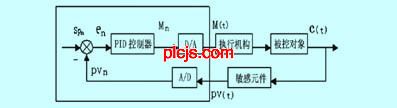

图1 数字PID闭环控制系统图
典型的基于数字PID的闭环控制系统如图1示,其中虚线部分在PLC内部实现。PLC的PID控制器的设计是以连续系统的PID控制规律为基础,将其数字化写成离散形式的PID控制方程,再跟据离散方程进行控制程序设计。在连续系统中,典型的PID控制器的输入输出关系如下:

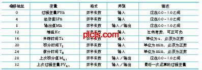

式中包含9个监控PID运算的参数,构成S7-200的PID运算回路变量表,参见表1。
表1 PID指令回路表
S7-200的PID指令如下:
指令中TBL是回路表的起始地址,LOOP是回路的编号。PID指令对回路表中的某些输入值不进行范围检查,应保证过程变量、给定值等符合要求。

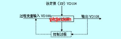

温度是工业生产对象中主要的被控参数之一。本文以温度控制系统为例,说明西门子PLC实现PID调节的应用问题。系统要求将被控系统的温度控制在50~60℃之间,当温度低于50℃或高于60℃时,通过PID控制器的输出控制加热元件自动进行调整。由于系统温度控制要求不高,本例采用PI控制,初值取:回路增益Kc=2,积分时间TI=30min,采样周期Ts=1s。控制过程如图2所示。
图2 Siemens PLC PID控制实现框图
