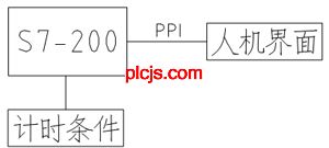

    硬件组成
    在现有的S7-200PLC电气系统中,不需要增加任何资源。在外部计时条件满足的情况下,CPU开始计时,同时,计时数据通过PPI电缆传到人机界面显示。
    软件设计
