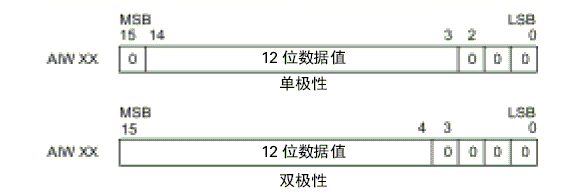

输入模拟量在程序中的寄存器,离CPU模块由近到远依次AIW0、AIW2、AIW4……, 每个通道是两个字节,单极性原始采集值0~32768,灵敏度1/4000;双极性原始采集值±32000,灵敏度0~4000

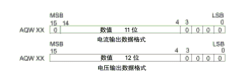

输出拟量在程序中的寄存器,离CPU模块由近到远依次AQW0、AQW2、AQW4……, 每个通道是两个字节,数值特性与上类同。

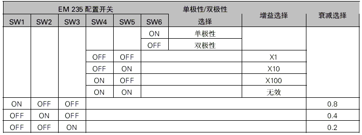

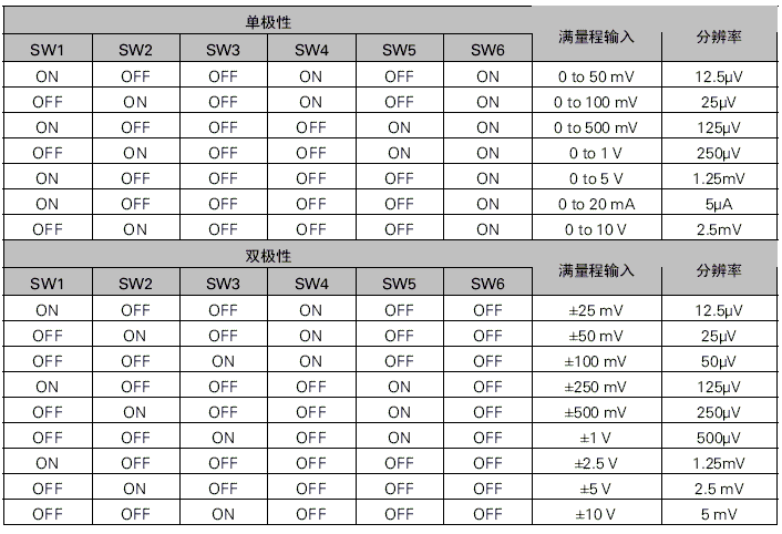

4、模拟模块的量程
使用DIP开关组态输入通道
配置EM231
配置EM235
