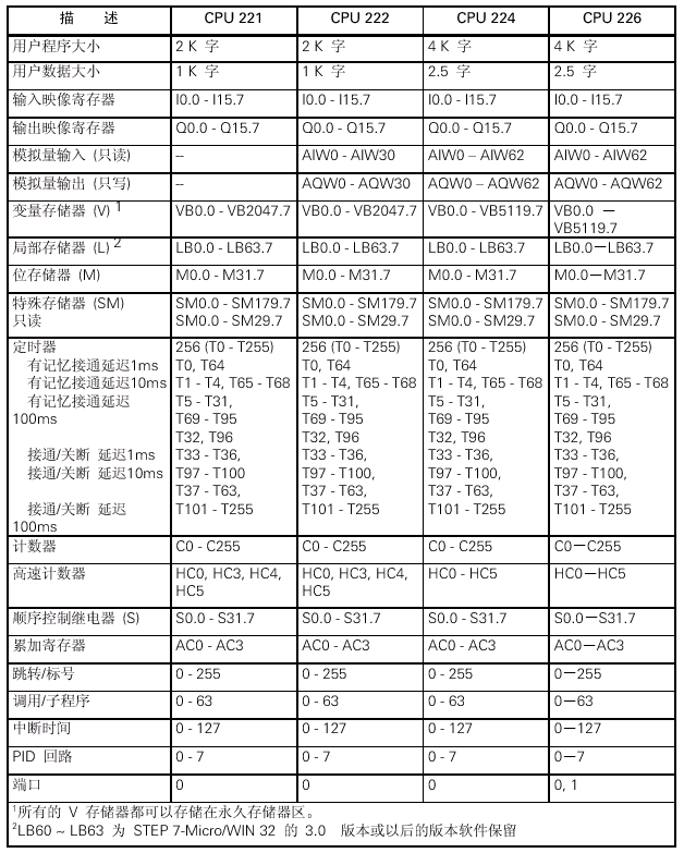

在S7-200PLC中所处理数据有三种,即常数、数据存贮器中的数据和数据对象中的数据。
1.常数及类型
    在S7-200的指令中可以使用字节、字、双字类型的常数,常数的类型可指定为十进制、
十六进制(6#7AB4)、二进制(2#10001100)或ASCII字符(‘SIMATIC’)。PLC不支持数据类型的处理和检查,因此在有些指令隐含规定字符类型的条件下,必须注意输入数据的格式。
2.数据存贮器的寻址
(1)数据地址的一般格式  数据地址一般由二个部分组成,格式为:Aal.a2。其中:A区域代码(I,Q,M,SM,V),al字节首址,a2位地址(0~7)。例如I10.1表示该数据在I存储区10号地址的第1位。
(2)数据类型符的使用  在使用以字节、字或双字类型的数据时,除非所用指令已隐含有规定的类型外,一般都应使用数据类型符来指明所取数据的类型。数据类型符共有三个,即B(字节),W(字)和D(双字),它的位置应紧跟在数据区域地址符后面。例如对变量存贮器有VBl00、VW100、VDl00。同一个地址,在使用不同的数据类型后,所取出数据占用的内存量是不同的。
3.数据对象的寻址
数据对象的地址基本格式为:An,其中A为该数据对象所在的区域地址。A共有6种:T(定时器),C(计数器),HC(高速计数器),AC(累加器),AIW(模拟量输入),AQW(模拟量输出)。
S7-200 CPU存储器范围和特性如表4-17所示。
表4-17  S7-200 CPU存储器范围和特性表
