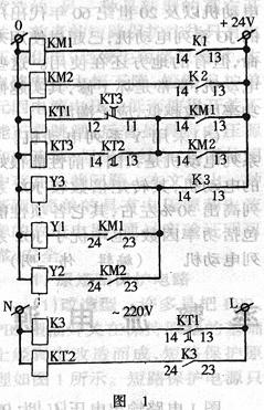

我公司原糖化绞笼出槽控制采用三个时间继电器、两个中间继电器、一个接触器组成。控制线路见图1。
采用元件和接线较多,容易发生故障。为此,我们改用LOGO!逻辑控制模块,仅用一个模块,解决了上述问题。使用后,一直是免维护的,效果非好。
1. 选型 根据控制需要,我们选择了LOGO!230R型逻辑控制模块。该模块供电电源为交流115V/230V,6点输入,4点继电器输出。输入电压为交流220V输出电压为直流24V或交流220V均可。
2.工作原理 接线图如图2 所示,
内部逻辑线路图如图3 所示。
当输入I1有信号(即接触器K1得电,其触点闭合),则有LOGO!内的对称时钟脉冲发生器模块?产生一个通6s(脉冲周期T时间设定)、断6s的输出信号送给LOGO!内的接通延时功能模块?,其输出经1s后变为高电位,再经5s后变为低=电位,电磁阀Y1收到的就是通5s、断7s(第一周期除外)的循环脉冲信号。同理Y2在输入I2有信号(即接触器K2得电,其触点闭合)时也得到一通5s、断7s的循环脉冲信号。功能模块?是一“或”门,相当于常开触点的并联电路。当Q1、Q2任一有信号时,则Q3也有信号(“X”为空信号)。如此很顺利、根方便地完成了原来的功能。
