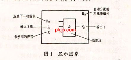

 LOGO!产品集编程、显示、控制为一体,包含了现有继电器软功能,井具有许多逻辑算法,可由用户任意进行功能块连接,其编程方便,简单易学,体积小巧,价位适中,尤其适台在单独机组及较小系统的电路中使用。
    现对其编程方法作一简介。
    所谓编程实际就是输入连接线路.即将各功能块进行软连接。LOG0!已将调用的功能块,在LCD
显示屏上以图形的形式显示出米,虽然一次只能显示一个功能块.但由于其直观.大大地方便了编程及检查和了解线路图的构成。
(见图1)
    1.在LOGO!上编程,其编程步骤如下:
    (1)先根据设计电路画出功能块连接图。
    (2)使LOGO!进入编程状态,然后按从输出到输入的顺序进行编程。
    (3)用光标选择连接器和功能块.而功能块号由LOGO!自动分配。
    (4)连接完成后,检查程序正确否?如输入的程序不完整LOGO!无法退出编程状态。
    (5)检查中如发现有错误,则可删除和加入功能块.或修改类型错误。
    (6)经检查无误后退出编程状态,此时程序已经存储在LOGO!中了。
    (7)如想输入新的程序时,则可将LOG0!中的旧有程序删除。
    (8)进行试运行,在运行中可对时间参数及阀值进行修改。
    2.用软件包(LOGO!Soft Comfort)在微机上编程。
    此软件可在微机上离线编制用户程序.因此特别适合没有LOGO!实物的人,用来学习和调试LOGO!使用。其可在微机上仿真运行用户程序,生成和打印程序功能块连接图.并将用户程序存储在微机硬盘上,也可把程序在微机和LOGO!间进行双向传送(仅适用于有As-i接口的LOGO!)。
    此软件最新版本为V5.0,其编程界面友好,现在还有汉化包可使用,编程较易上手。
