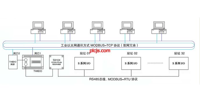

    施耐德Twido挂接S系列I/O站系统还可选择双网口方案,通过施耐德Twido选配的MODBUS网桥(499TWD01100)即可实现双网冗余通讯,从而提高以太网通讯的可靠性。
    施耐德Twido挂接S系列I/O站系统双网冗余通讯示意图如下:
    以上方案对于上位机使用iFix、InTouch、组态王、力控、昆仑通态等国内外组态软件的用户都很适用,也已实际应用于诸如安徽阜阳华润电厂600MW机组输煤电机监控改造(上位机软件InTouch )和浙大中控江苏连云港某化工项目(上位机软件iFix)中,取得了令人满意的效果。
