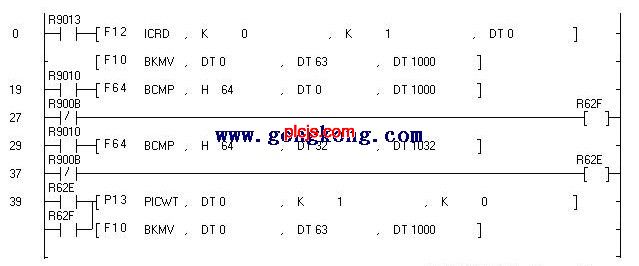

程式說明 :
STP0 :開機瞬間從PLC EEPROM 讀取64筆資料,傳送至DT0~DT63,接著把DT0~DT63的
      資料,傳送到DT1000~DT1063(暫存比較區域)。
STP19:時常比較DT0~DT31和DT1000~DT1031,32個資料一對一比較,若資料有被修改,
      R62F ON。
STP29:時常比較DT32~DT63和DT1032~DT1063,32個資料一對一比較,若資料有被修改,
      R62E ON。
STP39:當R62F.R62E 動作時,表示資料被修改,將PLC DT0~DT63資料重新寫入EEPROM內,
      同時把DT0~DT63資料傳送到DT1000~DT1063資料內,做為下一次比較資料是否異動,
      的依據。
