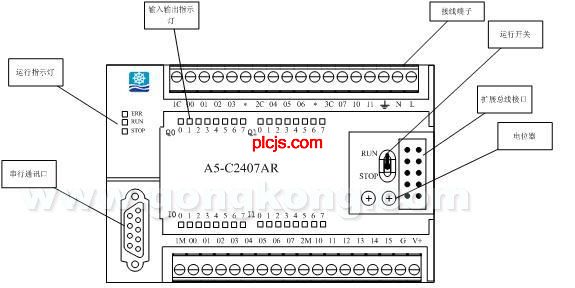

   A5系列PLC是完全由正航公司自主研发生产的高性能PLC,其CPU模块上有两个模拟电位器。用户可以使用这两个模拟电位器来调整程序内的一些常用参数。例如,在某些场合,用户可能有某一个参数需要根据PLC工作的环境等实时进行调整。
  下图为A5系列中的一款PLC的CPU移去上面盖板和扩展口盖板后的前面板正视图,包括运行开关,顶调电位器,CPU型号标签,信号线连接端子、I/O状态指示灯、编程口、CPU状态指示灯、扩展总线接口等几个部分。
  图表 1 CPU前面板示意图
CPU前面板示意图
  CPU前面板示意图
   如上图所示,A5的模拟电位器位于A5系列PLC的右侧小翻盖下面,使用小十字螺丝刀可以进行旋转调整。

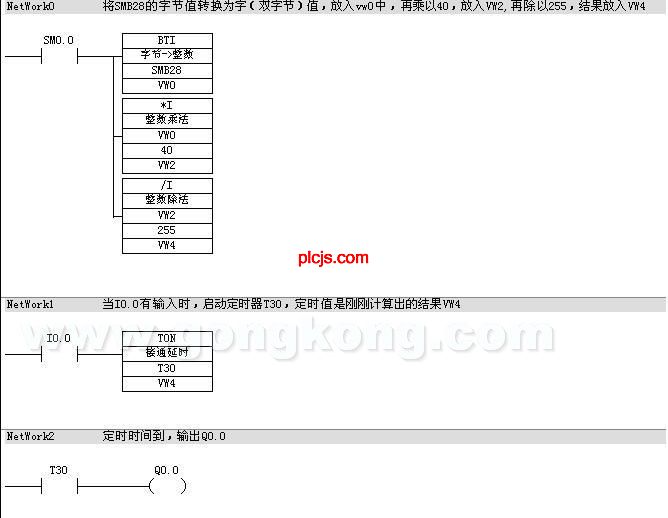

   例如,我们需要编程实现如下功能:
   当输入点I0.0有输入后,进行计时,计时值到,Q0.0输出
   当输入点I0.0断开后,Q0.0立即断开
   计时值可以通过模拟电位器进行调整,从2—6秒可变
   我们使用电位器A(左边的电位器)来调整参数。当旋转左边的电位器时,SMB28的值会从0—255变化,而要求调整的定时值是2—6秒,当采用分辨率为100毫秒的定时器时,即要求调整的值是20—60。
   因此我们做一个计算,设x为SMB28的值,y为我们需要的定时值,则
   y=40*x/255+20
   这样,当x=0时,y=20;当x=255时,y=60。
  编程如下:
  如果使用语句表,编程如下:
  NETWORK 0
  //将SMB28的字节值转换为字(双字节)值,放入vw0中,再乘以40,放入VW2,
  //再除以255,结果放入VW4
  LD SM0.0
  BTI SMB28,VW0
  *I VW0,40,VW2
  /I VW2,255,VW4
  NETWORK 1
  //当I0.0有输入时,启动定时器T30,定时值是刚刚计算出的结果VW4
  LD I0.0
  TON T30,VW4
  NETWORK 2
  //定时时间到,输出Q0.0
  LD T30
  = Q0.0
