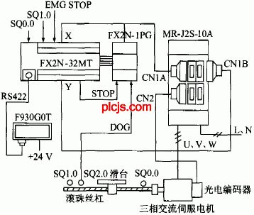

        1、系统组成
       图1是采用FX2N-1PG定位模块的位置控制系统组成。其中:滑台的定位控制由交流伺服电机通过滚珠丝杠来带动,滑台的正反向运动由电机的正反转控制,滑台移动的速度由电机的转速决定。伺服电机由MR-J2S伺服装置驱动,MRJ2S接受FX2N-1PG定位模块发出的正向或反向位置脉冲信号;FX2N-1 PG和FX2N-32MT通过数据线连接,进行数据通信。位置和速度数据由触摸屏F930GOT通过RS422输入。
       伺服电机末端的光电编码器将丝杠的角位移和电机转速以脉冲的形式反馈至MR-J2S的CN2口,在MR-J2S中完成位置控制和速度控制。整个位置控制系统实际上是位置半闭环的伺服系统。

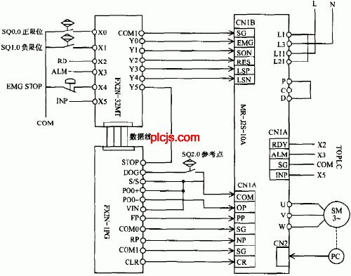

       2、系统接口
       图2是位置控制系统的接口示意图。
图2 系统接口
    端口定义如下:
    x0——正限位,接近开关SQO.0输入;
    x1——负限位,接近开关SQ1.0输入;
    x2——伺服准备好输入信号,来自MR-J2S伺服驱动SV RDY输出;
    x3——伺服报警输入,来自MR-J2S伺服报警ALM输出;
    x4——紧停开关输入;
    X5——伺服结束信号输入,来自MR-J2S伺服驱动INP输出;
    Y0——紧停输出;
    Yl——伺服ON;
    Y2——复位输出;
    Y3——伺服正限位输出;
    Y4——伺服负限位输出;
    Y5——伺服停止输出。
       回参考点接近开关SQ2.0与定位模块FX2N-1PG的DOG相接,FX2N.1PG的正向FP和反向RP脉冲输出口分别与MR J2S的PP和NP口相接,其余连线按标准连接。

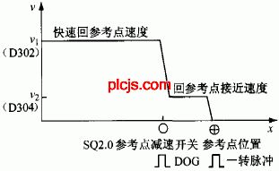

       在全行程位移x上,定位模块初始化设定完成手动速度最高值设定、回参考点速度和接近速度设定、加减速时间设定、标志和状态显示设定等。其中,回参考点如图3所示。
图3 回参考点示意图
       回参考点功能启动后,滑块先以v1速度快速向参考点方向运动,碰到减速开关SQ2.0产生DOG信号,伺服电机转速迅速降低,滑块以v2接近速度慢速移动。当增量式光电编码器产生一转脉冲(零标志)时,电机停止,滑块所停位置即为参考点位置。回参考点PLC梯形图如图4所示。
