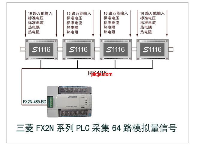

    工业现场经常碰到需要用PLC采集多路模拟量尤其是热电偶、热电阻信号的情况,下面提供一个用三菱FX-2N挂接4个S1116(北京西姆宏产品)前端模块采集64模拟量的案例,与各位工控界的同仁共享。
  S1116是一款16路万能输入的模入前端,经软件设置后可直接输入标准电压、电流、热阻、热偶信号,包括0~5V、0~10V、0~50mV、0~10mA、4~20mA、Pt100、Cu50、K分度、S分度等均可自由混接输入,通道之间隔离,精度0.2级,RS485通信接口。
    三菱FX-2N挂接4个S1116采集64路模拟量的步骤如下:
  (一) 用户根据现场需求使用《S系列与S3000系列设置测试软件》在计算机上对其进行通道参数设置和精度校验,并将4个S1116的通信站址分别设置为1、2、3、4,通信速率设置为19200bps,通信协议为S_PLC。
  (二) 将三菱FX-2N的RS485通信接口FX2N-485-BD和4个S1116的RS485通信接口用双绞线串接起来,三菱FX-2N通信口的SDA和RDA端子短接后与4个S1116的37端子(485+)相接;三菱FX-2N通信口的SDB和RDB端子短接后与4个S1116的36端子(485-)相接;三菱FX-2N通信口的SG端子接4个S1116的35端子(485地)。
  (三) 在三菱FX-2N上灌装北京西姆宏提供的S系列I/O前端与三菱FX-2N的连接程序(程序名为S_FX2N)。
    (四) 运行该程序,马上就可以在相应的数据映射区(位于d260至d324共128字节)看到所需采集的64路模拟量的工程量值(温度就是多少度,压力就是多少兆帕,整型数)。
