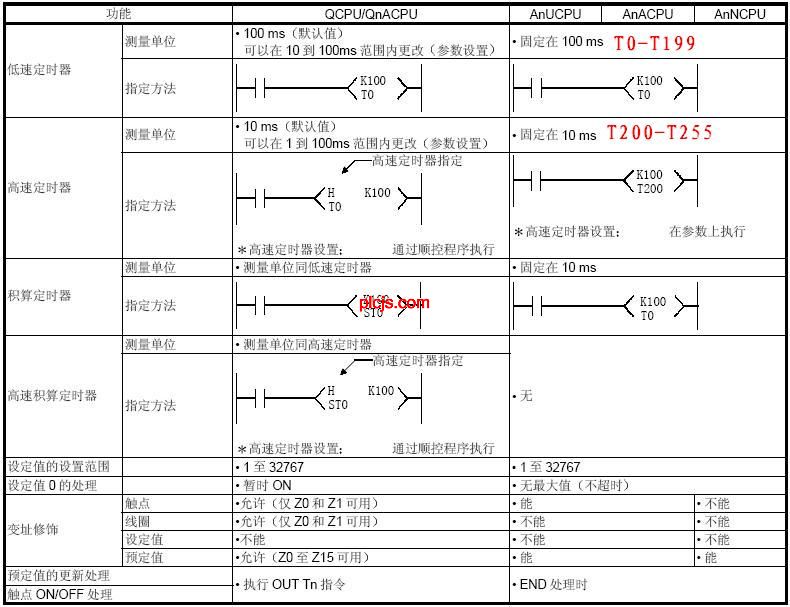

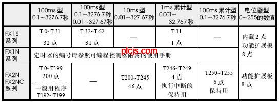

FX系列PLC定时器: Q和A系列PLC定时器:
