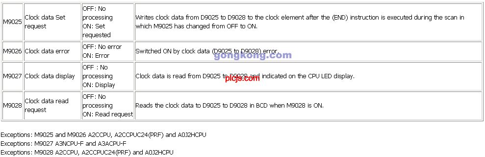

A系列PLC包括A1S都有一个内置的Real Time Clock (RTC).如何设置RTC是我们下面讨论的内容,适用的CPU包括 A2ASCPU, A2ASCPU-S30, A2SCPU, A2SCPU-S1, A1SCPU, A1S-S1CPU, A1SCPUC24-R2。
保存时间的寄存器见下图:
用 MELSEC 来设置rtc的方法如下:
启动 MELSEC MEDOC. 创建一个新工程,进入编辑模式,按F9进入设备监视,注意下面的特殊M寄存器的值。
按F8 进入监视模式,按F7然后输入这些设备数据并下载到设备中,在输入数据到D9025 to D9028 后你应该强制M9025, M9025 只需要on一个扫描周期就可以,把M9028置位on就可以看到时间值.
