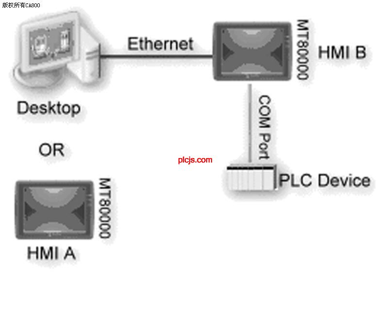

WEINVIEW MT8000系列人机界面,是专为满足中国市场高端需求而研制的;借助其出色的EasyBuilder8000图控软件,透过以太网络, PC与HMI可以操作连接在其它HMI上的PLC!
举例来说,假设现有一台三菱PLC连接到HMI B的COM 1, 当PC或HMI A欲读取此台PLC上的数据, 则PC端或HMI A上所使用工程档案设定步骤如下:

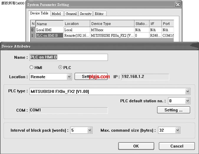

设定HMI B的IP, 假使HMI B的IP已设定为”192.168.1.2”
步骤二
使用EasyBuilder 8000, 并在EasyBuilder中的[System Parameters>内的[Device Table>中, 增加一台PLC的定义, 并正确设定通讯参数。
步骤三
假使现在要使用set bit组件控制HMI B上的三菱PLC, 则只需将组件设定页中的[PLC name>挑选为“PLC on HMI B”, 即可在PC使用模拟方式, 控制连接在远程HMI B上的PLC了。
