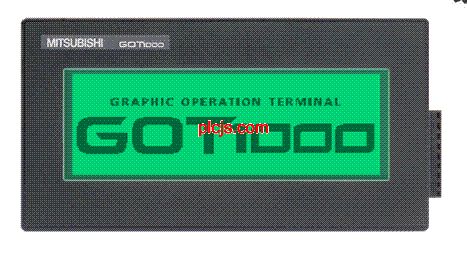

三菱新款触摸屏GT1020中的GT1020-LBL-C已经推向市场,到目前已有客户在使用,这款先面世的触摸屏目前只能连接三菱的FX系列PLC,在三菱样本上的介绍中,它使用的编程电缆型号为GT01-C30R2-6P,和FX系列PLC的连接电缆型号为GT10-C10R4-8P。
根据我的试验这两条连接电缆完全可以用其它的电缆代替,编程电缆GT01-C30R2-6可以用三菱Q系列PLC的编程电缆QC30R2代替,而和FX系列PLC的连接电缆GT10-C10R4-8P可以用以前的F9040和FX连接的电缆FX-50DU-CAB,将FX-50DU-CAB的9芯端剪掉为散线,然后根据另一端和FX系列PLC连接的针脚号用连接到1020的端子上,电缆的连线如下:
