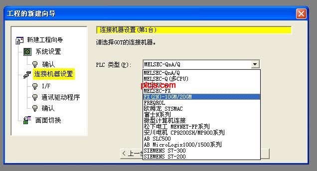

昨天一客户来电话,因为他的一个控制运动的方案,控制的点数较少,没有用到PLC的主机,只是单独用到定位模块FX2N-20GM,而又想联接触摸屏修改一些参数,询问这样的方案能否实现。
于是将定位模块FX2N-10GM/20GM与触摸屏直接联接总结如下:
三菱FX系列中的定位模块FX2N-10GM/20GM可以作为特殊模块扩展到FX系列PLC右侧,同时也可以单独使用控制伺服、步进电机等运动。
在实际工程中,一个控制系统可以联接上触摸屏,当FX2N-10GM/20GM可以作为特殊模块扩展到FX系列PLC右侧时可以将触摸屏联接到PLC上,但当FX2N-10GM/20GM单独使用时是否可以联接触摸屏呢?如果可以是那些触摸屏可以联接、用什么方式联接呢?
目前三菱的触摸屏使用较多的有F900系列、A900系列、GT11系列、GT15系列,在三菱触摸屏手册《GOT-F900系列图形操作终端硬件手册(接线篇)》中有明确说明GOT-F900系列触摸屏可以联接到FX系列定位单元内置的422接口上,F930/940的联接电缆为FX-50DU-CAB0,同样在触摸屏的编程软件GT-Designer中当选择F930/940的型号时,在选择联接的PLC类型时会出现FX2N-10GM/20GM的选择项。
而作为F900系列触摸屏的替代产品GT11触摸屏却没有直接联接定位模块FX2N-10GM/20GM的功能,在GT1000的触摸屏英文版联接手册中没有与FX2N-10GM/20GM联接的介绍,同样在编程软件中如果选择了GT11中的几款触摸屏,在选择PLC类型时不会出现FX2N-10GM/20GM的选项。
所以在实际工程中控制系统如果只有定位模块FX2N-10GM/20GM,并且要求联接触摸屏时,可以选择F900系列的触摸屏,如F930或是F940。
