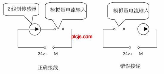

注意:关于共模电压
模拟量模块的允许共模电压小于12V,所以在使用2线制传感器的时候一定注意,如下图
如果将采集电流点选在M侧,信号的电压和供电的M采用共同的参考点,共模电压为信号电压,符合要求;而当采集点选在24V 侧,共模电压为24V,超出12V,模块不能正常工作。
