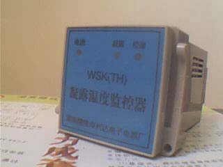

选择凝露传感器的安装位置非常重要,直接影响到整个端子箱或开关柜的凝露检测和预防,一般来说,加热器安装在端子箱或开关柜的底部比较合适,当加热器加热时,形成空气对流,被加热的空气遇到温度较低的端子箱壁,产生凝露,所以一般情况下端子箱或开关柜中上部柜壁湿度较大,容易产生凝露,将凝露传感器安装于端子箱或开关柜中上部比较合适,但不能将凝露传感器安装于加热器的正上方。
