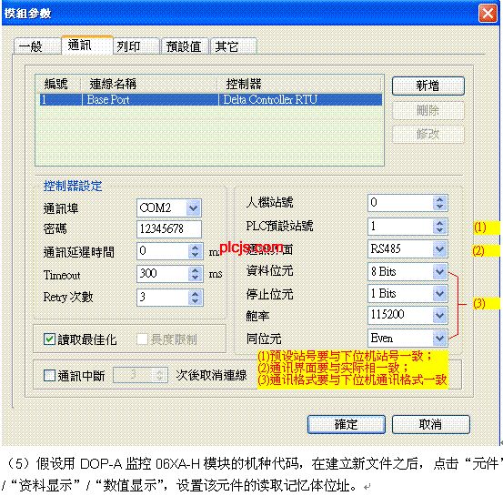

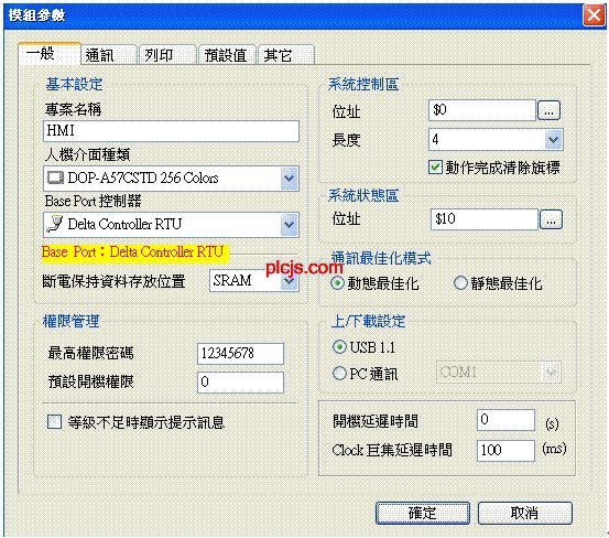

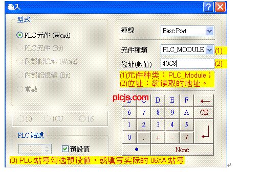

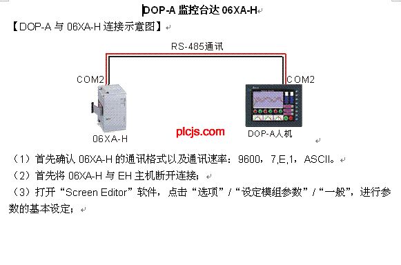

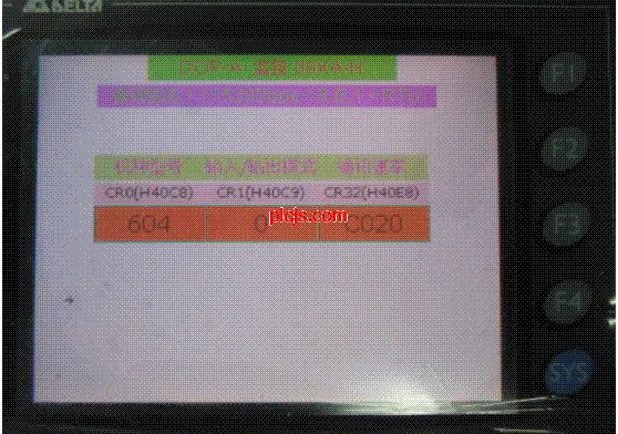

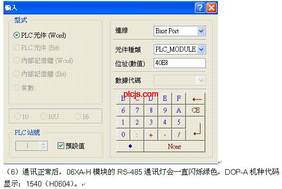

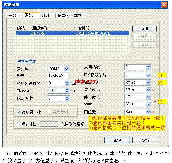

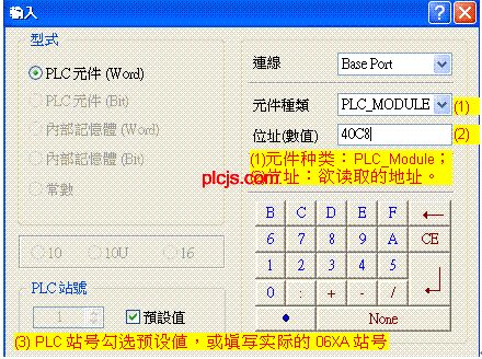

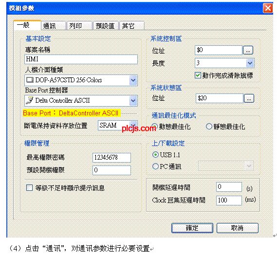

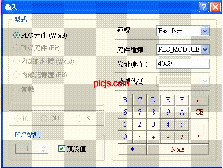

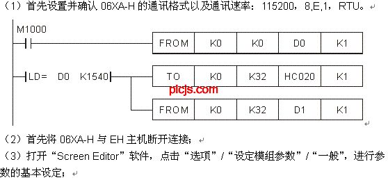

下面为RTU模式下06XA-H与dOP-A的通讯设置
问:请问楼主模块可以直接用而不用连在PLC主机上吗?如果它不能直接用那我直接监控PLC主机也可以的吧?
答:AI/AO扩展模块可以直接使用,而不一定必须连接在主机PLC上
