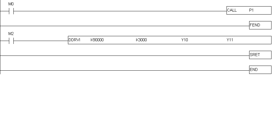

最近小弟调试程序,遇到了一个问题,还请指教
程序抽出来如下:
   ld m2
   call p1
   fend
p1
   ld m000
   ddrvi k90000 d3000 y0 y1
   sret
   end
程序一旦开始执行,我取消调用条件m2,伺服电机也不停止。
当我不使用子程序时,取消调用条件m2,伺服电机停止。
请高手指点一下,因为根据具体情况,我必须使用子程,特急,非常感谢!!

匿名回复:
    当你使用CALL后,在取消CALL导通的条件,P1的程序段处于保持状态
就这么简单...
匿名回复:
    当使用CALL子程序调用指令时,一旦调用子程序之后,即使CALL指令的条件接点为OFF,子程序的程序会停止执行,并保持原来的状态。但是DDRVI指令比较特殊,即使子程序停止调用了,DDRVI指令仍然会执行,直到将脉冲发送完毕为止。
匿名回复:
  你如果将DDRVI指令放在子程序中,那么就没有办法中断DDRVI指令发送脉冲。因为DDRVI指令停止脉冲输出的唯一条件是:M2由ON到OFF的时候。而当你将M0由ON到OFF时,子程序P1已经停止调用,此时即使你再将M2由ON到OFF,DDRVI指令也不会停止发送脉冲,而是执行完相对定位指令才结束。因为此时子程序P1已经停止执行,所以PLC就不会知道M2由ON到OFF了.唯一的办法是将DDRVI指令放在主程序中,你如果想通过一个条件去控制PLC停止脉冲输出,那么你可以去控制标志位M1334、M1335(DVP-EH晶体管 机种)

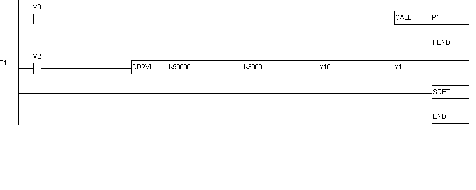

  不好意思,刚才贴图时,忘记P1指针了!只好重复一遍!
匿名回复:
    谢谢,明白这个了。
还有一个问题:把ddrvi指令放在子程中,执行完毕后取消调用条件,当执行条件再次成立时,ddrvi不执行了,为什么呢?是标志位的问题么?
匿名回复:
    你说的当执行条件再次成立是指的图中的M0由OFF变为ON吧?
DDRVI指令是相对定位指令,当DDRVI指令的条件接点M2由OFF变为ON时,DDRVI指令才会执行。而当你的M2一直为ON状态时,即使M0由OFF变为ON,只不过是重新调用了一次子程序,而DDRVI的条件接点并没有由OFF变为ON,所以DDRVI指令在M0由OFF变为ON时不会继续执行第二遍。
匿名回复:
    台达的脉冲输出指令DRVI、DRVA、PLSY等如果放在子程序中,当主程序调用子程序后,即使CALL指令的条件接点(比如上图中的M0)突然由ON变为OFF,DRVI、DRVA、PLSY指令仍然继续执行,直达脉冲输出完毕为止
