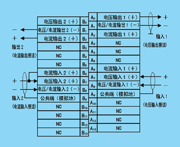

MAD01模拟量I/O模块具有二路A/D输入和二路D/A输出,其端子表如图1所示:
模拟量输入信号通过屏蔽双绞线输入到每个通道。如果输入的是电压信号,则将信号两端接到通道的电压输入(+)和(-)端,如果输入的是电流信号,那么须将通道的电流输入(+)与电压输入(+)端短接,然后再将电流信号接到电压输入的(+)和(-)端。
模拟量输出信号一般也通过屏蔽的双绞线将信号输出。如果采用电压输出,则将双绞线接到通道电压输出的(+)、(-)端,如果采用电流输出,则将双绞线接到通道电流输出的(+)、(-)端,其中电压电流输出的(-)端是合一的。

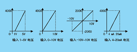

3.1 A/D转换的输入/输出关系
MAD01的A/D模拟输入信号可以是电压信号(1~5V,0~10V,-10~10V),也可以是电流信号(4~20mA),其模拟输入量与数字量之间的对应关系如图2所示:

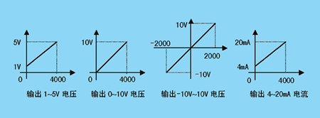

3.2 D/A转换的输入/输出关系
MAD01的D/A输出信号也可以设置为电压信号(1~5V,0~10V,-10~10V)或电流信号(4~20mA),共4种方式,数字量与模拟输出量的对应关系如图3所示:
