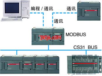

  ABB AC31系统包含一个AC31基本CPU 模块. AC31家族有3种基本单元:
  - 40系列基本CPU, 包含本机I/O和扩展I/O接口
  - 50系列基本CPU, 包含本机I/O和扩展I/O接口及一个CS31总线接口
  - 90系列基本CPU, 包含本机I/O及一个CS31总线接口
基本单元配置
  40和50系列基本CPU可构造多种配置. 每个基本单元包含一定数量的开关量输入输出. 配置更多的I/O,可根据不同的基本单元,可扩展6个本地I/O模块或通过CS31双绞线连接远程I/O。
  您可配置到:
  -40系列基本CPU,最多110点开关量I/O或 48点模拟量I/O,
  -50系列基本 CPU,最多1790点开关量I/O或 256点模拟量I/O。
带CS31总线的基本单元
  50和90系列基本CPU不带总线中继器可配置 500 m的CS31总线 ,带3个总线中继器可配置2000m CS31总线 (1个 NCB或 NCBR 单元可使总线延长500 m)。
  基本单元主站可以管理31个从站节点, 这些从站可以是 :
  - 一个带扩展I/O的远程I/O单元: 最多 6个扩展单元可带8个模拟量输入通道和8个模拟量输出通道
  - 一个单独的带模拟量或开关量的分布远程I/O单元
  - 一个基本单元 (50系列和90系列及以前的30系列)
  - 一个高速计数单元
  -其他符合CS31通讯的设备。

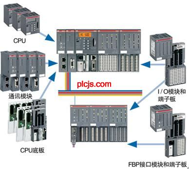

AC500系统的构成
  CPU
  CPU 有PM571、PM581 和PM591 三个不同的等级。而这不同等级的CPU 均可用同一个编程软件使用5种不同编程语言进行编程。CPU 上均带有LCD 的显示、一组操作按键、一个SD 卡的扩展口和两个集成的串行通讯口。CPU 可直接插在CPU 底板上,CPU底板还可选择是集成以太网还是ARCNET网络接口。而保留的CS31 的通讯接口更是考虑到了和AC31系列PLC的兼容性。
  通讯模块
  除了CPU 上集成的通讯接口外,每一个CPU上还可最多扩展4个通讯接口。这4个通讯接口可扩展为任意的标准总线协议。
  CPU上集成的两个Modbus通讯接口和可选集成的以太网或ARCNET网络接口外,通过通讯扩展接口还能扩展:ProfibusDP-V1 、DeviceNet、CANopen和以太网等总线接口。
  CPU 底板
  按CPU扩展的通讯接口数量的不同有三种不同的CPU 底板。它们分别带:一个、两个或四个通讯插槽,这些插槽可插接不同的总线接口。
  I/O模块
  输入/输出模块有模拟量和开关量两大种类。每个输入/输出模块均可直接插到端子板上,CPU本地和通过FBP分布式扩展的子站,可最大扩展到7个输入/输出模块。在这些模块中含有输入/ 输出可设置的模块种类,以供用户灵活的使用。
  端子板
  模拟量和开关量均使用同一种端子板,而同一种端子板可实现1线、2线和3线不同的接线模式。从而提供用户在没有输入/输出模块时的预接线。端子板分为: 24 V DC 和230V AC两种不同的电压等级,而接线方式则有螺钉和弹簧两种可选。
  FBP的接口模块
  这种模块集成了一定数量的开关量输入/输出,并且通过它实现和CPU 的通讯和分布I/O。这个分布模块后面又可最大扩展7个输入/输出模块。
  SD卡
  可选附件,在没有
