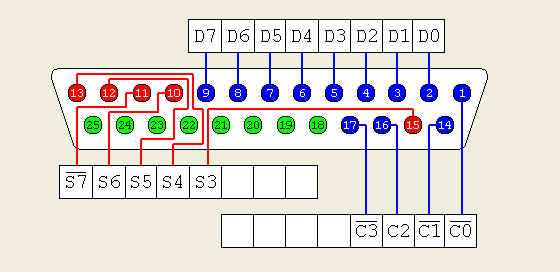

各位好!在家用久了电脑,突然一个念头冒出来,就是如果我要用自己的这台电脑来控制家用电器,该怎么办?比如说控制我家的洗衣机,是双缸洗衣机,先最简单的吧,正转5秒,停1秒,再反转5秒,如此循环。注意,是用电脑来控制,就是我在电脑上能控制起停,或者定时之类。该用些什么元器件呢?接触器继电器之类是肯定要,接口元件呢?通过什么途径来对其控制?要切实可行的办法,别告诉我买个plc啊,哈哈哈。我对此感到棘手,但知道一定能行,我对此很敢兴趣,谢谢指教啊,
或者换个说法,要怎么样才能使我的电脑能控制继电器?要买些什么元器件才可实现?内部控制程序暂不在讨论范围

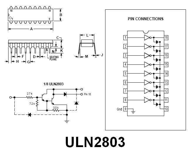

这个很容易,电脑打印机口 -> ULN2803 -> 继电器。

ULN2803 约RMB 2元
ULN2803 的IC座一个

谢谢亦云人云。不好意思,这方面我基本是个菜鸟。下面有几个很菜的问题出来了:1 2803是数模转换的IC吗?2 哪里能有关于2803的介绍,打印机的并口不是有9根针脚,该怎么连接啊?3 是2803还是0832?

找到一点资料,如下:八路NPN达林顿连接晶体管阵系列特别适用于低逻辑电平数字电路(诸如TTL, CMOS或PMOS/NMOS)和较高的电流/电压要求之间的接口,广泛应用于计算机,工业用和消费类产品中的灯、继电器、打印锤或其它类似负载中。所有器件具有集电极开路输出和续流箝位二极管,用于抑制跃变。ULN2803的设计与标准TTL系列兼容,而ULN2804 最适于6至15伏高电平CMOS或PMOS。
匿名回复:
ULN2803 是8个集电极开路的达林顿管,内部已有续流二极管,可接8个继电器输出,最高电压50伏,电流500毫安。
打印机口是25芯的插座,第2-9芯对应为输出D0-D7,接到ULN2803 的 1-8 脚,打印机口的18-25是地线,其中一根接到ULN2803 的 9 脚,ULN2803 的 11-18 脚可接8个继电器,ULN2803 的 10 脚接电源正极,给出续流二极管的通路。
软件编程,让哪一位 ON ,哪个继电器就吸合。
为了监督程序的运行,可以在打印机口的输出,第2-9芯(对应为输出D0-D7)和地线(18-25)之间接上发光二极管和限流电阻。
