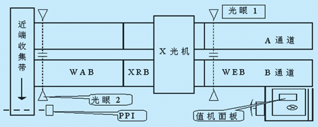

    旅客在乘机前需要办理登机手续,机场设有办理旅客登机手续的专用设备-值机柜台,值机柜台与行李输送、安检构成旅客行李安检、输送联动系统,乘客需要托运的行李,都必须通过行李安检系统的安全检查。如图1所示,一般情况下,行李输送与安检联动系统按两个值机柜台共用一台双通道X光机设计,两个值机柜按相同的工作模式工作。值机系统包括值机柜台、称重皮带(WEB)、X光机皮带(XRB)、注入皮带(WAB)、脚踏开关等。安装在WEB和WAB上光电管(PEC)用作Die-back功能。每条皮带在同一时间只能传送一件行李。
图1     值机输送带和X光机系统构成图
    行李输送与安检联动系统采用上位机集中、PLC现场分散控制模式进行控制。PLC选用Rockwell Control Logix系列,编程软件采用RSLogix5000。图1为机场行李输送与安检设备构成的联动系统。

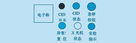

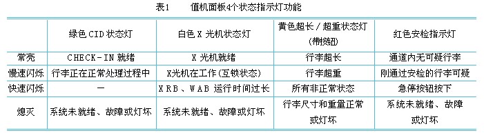

图2示出了值机面板图。使用值机柜台前,打开钥匙开关,值机系统进入正常工作状态。每个值机面板有4个状态指示灯,显示值机当前行李状态。
“CID状态”指示灯变常亮,表示该值机柜台已处于工作就绪状态,可以办理登机
手续,值机员依据值机面板上状态指示灯
进行相应操作(值机面板4个状态指示灯功能如表1所示)。
