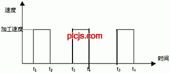

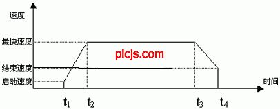

    (2)不同的加工阶段可以选择不同的加工速度和加工深度。空程的时候的进刀曲线如图1所示,加工时的进刀曲线如图2所示;

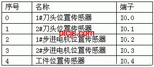

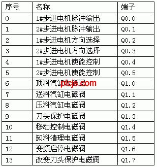

    由硬件结构图可知,系统需要5个输入点和14个输出点.CPU222PLC有8个输入点和6个输出点,因此需要增加一个扩展模块,选用8点输出的数字量扩展模块EM222.输入点是I0.0-I0.7;输出点是Q0.0-Q0.5和Q1.0-Q1.7,分配情况见下表1和表2:
表1 输入端子分配表
表2 输出端子分配表
