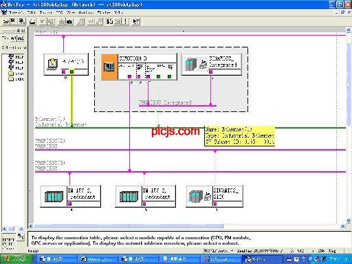

  这套九单元浆纱机电气控制系统采用全套德国西门子元器件,应用以西门子SIMOTION D435系统为控制核心,再外挂CU320控制装置一个,共直流母线技术,一个电源模块带4个电机模块,主要的配置如下:

这套系统的网络结构图见如下:

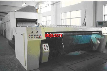

这台设备的外貌:
