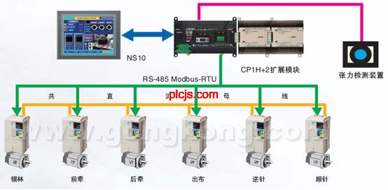

经起毛机机械起毛后,可将纤维末端从纱线中均匀挑出,使织物表面被一层绒毛覆盖,从而获得柔软丰满的手感、增强保暖性、隐蔽织纹、增进美观等效果。 ![]() 传统的起毛机采用纯机械式调速,机械结构较为复杂。较新的起毛机的六个回转运动机构独立传动,采用触摸屏+PLC+变频器调速方案,触摸屏、PLC、变频器之间用RS-485通信。这种方法使得起毛机的线路极其简洁,硬件成本低廉,并且扩展了起毛机的功能。 欧姆龙整体解决方案及其优势: 起毛机有6个电机需要驱动,分别是前牵引电机、后牵引电机、锡林电机、逆针电机、顺针电机、出布电机,我们采用6台3G3MV型变频器来控制。主控单元采用CP1H通过RS-485串口控制6台变频器,CP1H作主站,6台3G3MV变频器作从站。我们选择NS10触摸屏作人机界面,通过HMI来设定工艺参数,并将工艺参数成组存储在PLC的用户数据区内,并且随时可以调用这些参数。由于牵引、顺针、逆针、大锡林由单独电机分别传动,因此可以实现在设备上实施磨针、包针布、自动引布等功能,也可在不同锡林转速、不同布速下随时实现零点起毛,使设备操作十分方便。更因信息交换是双向的,从而可以方便地改变从站变频器的很多参数,如本设备经常需要改变变频器启动时间,停车时间等参数。也可以通过RS-485串口监控电机运行状态,实现故障诊断功能,如本设备可以通过读参数值监控电机电流,来了解电机负荷情况。 ![]() PLC:CP1H 快速的处理器,执行基本指令只需0.1μs,特殊指令0.3μs以上 最大支持320点开关量 XA型内藏4入2出模拟量功能,分辩率1/12000 标准搭载4轴高速计数器功能(单相100kHz/相位50kHz)和4轴100kHz高速脉冲输出 标准搭载USB并联端口 串行通讯端口可自由选择RS-232C、RS-485(2端口) 支持HostLink、NT LINK、Compobus/S、DeviceNet、Profibus-DP、ControllerLink、EtherNet、协议宏、Modbus-RTU等多种通讯方式及串行PLC连接功能(最多9台) 支持CPM和CJ1系列PLC的扩展单元 丰富的指令用语,包括PID、浮点运算、三角函数等… HMI:NS 内置以太网接口,同时支持Controller Link 网络 利用标签切换功能,可在同一画面中进行多达16种语言的切换 仅需从设备库中拖放智能控件,就可直接访问各种设备 可以在个人电脑上进行屏幕仿真 图象文件(bmp、jpg)以32000色高分辨率显示 通过扩展视频卡显示视频画面,可调节显示窗口 通过宏可以自由地增加新的功能 可通过PT屏幕监控CS1/CJ1系列的梯形图状态 通过USB口屏幕画面可以硬拷贝输出至打印机 Inverter:3G3RV 实现力矩控制、零伺服功能、Droop功能; 多种自学习模式: 旋转型、静止型、线间电阻型自学习模式; 全领域全自动力矩提升功能; 恒转矩(CT)与递减转矩(VT)负载类型的便捷选择; KEB-电机再生能量利用功能; 脉冲串输入输出功能; 自动节能功能; 内置PID控制器; 控制范围:1:1000; 内置RS485通信接口,支持多国现场总线; 功率范围:0.4KW~300KW 通信协议:MODBUS-RTU MODBUS-RTU协议是工业自动化控制系统中比较常见的一种协议。该协议采用RS-485传输,主从半双工方式,波特率可在9600bps和19200bps之间选择,具有抗干扰能力强、传输速率高、传输距离远且造价低廉的优点,广泛地用于PLC与变频器的通信中。 只要在CP1H CPU 单元上安装・布线RS-422A/485 选件板(或RS-232选件板),通过软件开关操作,就能将CP1H作为Modbus-RTU的主站,来发送Modbus-RTU 的命令。如果在Modbus-RTU 简易主站用DM 固定分配区域中设定了Modbus 从站设备的从站地址、功能、数据,软件开关置ON后CP1H就可发出Modbus-RTU 指令,接收的应答也会被自动保存到DM 固定分配区域。 |
