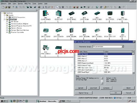

  网络系统:DeviceNet
  DeviceNet是具有优良施工性能的一种现场网络,覆盖了广阔的应用领域,从传感器层到元件层,直到控制器层。各种控制器件,如PLC、机器人、传感器、和传动器,能便利地连接到一个单独的网络中。这样就能够在设备和生产线的设计制造、安装、调试、维护等各个制造现场的环节上降低成本,同时节约时间。通过到主站网络的无缝连接,能向客户提供PLC和SCM对策的进一步的附加价值。
  DeviceNet最大可连接64个结点,速率最高可达500kbps,通信距离最远可达500m,能够为开发和设计、生产和启动、操作和维护创造很多优势。它有着多种兼容元件,能更容易地进行系统构筑;在从站实现了设备模块化,从而减少了组装时间和布线时间,预防了布线错误,实现了更加紧凑的控制面板和设备。DeviceNet软件的简单设置和通信工作缩短了启动时间;能从元件收集到各种数据帮助预防性维护,从而防止系统突然死机并提高操作速度;并能在不停止系统下,用连接器进行简单的即插即用来更换元件。
