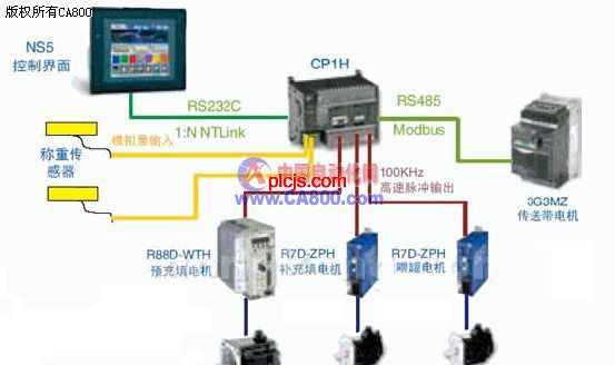

  根据梳棉机的传动系统,我们采用了5套欧姆龙公司3G3MV系列的变频器,分别控制锡林、道夫、盖板花清洁辊、给棉罗拉以及圈条器。整个系统采用CP1H模拟量型PLC控制,同时采用NS5彩色触摸屏(可替换为单色的NT5Z)进行系统的操作和监视。由于PLC本身已自带了四入两出的高精度(1/12000)模拟量信号,因此简化了产品电气部分的配置,降低了整机的成本,提高了性价比。
