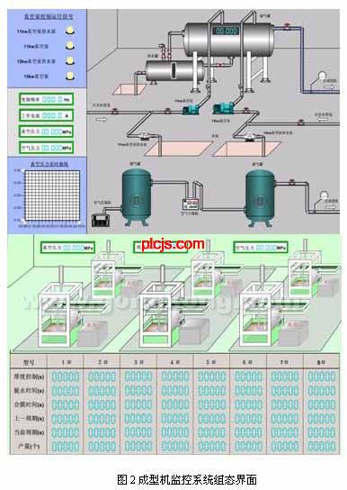

   成型机监控系统主要包括上位机组态界面、通信协议、PLC控制系统三部分。系统结构图如图1所示。组态软件选用北京九思易自动化软件有限公司开发的易控(INSPEC)。易控(INSPEC)软件能够支持同时与不同的PLC设备的通信。
  2.1 成型机监控系统组态设计及通信协议
   利用易控(INSPEC)组态软件设计上位机的实时监控画面,如图2所示。通过动画模拟实时的生产状况,使系统便于观察和操作;配制好数据库后,系统会自动保存重要的生产数据、生成实时曲线、统计产量、打印报表;当生产过程出现异常时,会弹出报警画面,自动关闭系统并提示相关处理操作。
   上位机与不同类型的PLC之间的通信采用不同的通信通道,本系统设置了1通道与台达PLC通信,2通道与艾默生PLC通信;同种类型的PLC之间采用寻址的方式来区分,8台成型机分别对应1~8的地址;总线选用Modbus RTU模式,PLC通信端口的设置要与上位机通信端口的设置保持一致。
