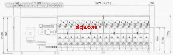

顾名思义,倍捻机作为一种加捻设备,实现一转两捻,效率比传统捻线机成倍提高,卷装容量增大,加捻质量大幅度提高。倍捻机主要具有以下特点:高品质锭子在高速运转下的持久稳定性;二级传动机构,使受力更合理,加捻范围更广;油浴式齿轮箱,特殊的导纱曲线,使卷绕成形良好;卷绕张力可以在超喂罗拉上任意调节,因此也适用于染色用松驰柔软的卷绕,倍捻机结构如图1所示。
佳工机电网
图1 倍捻机结构

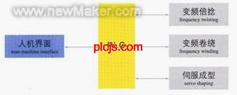

在国内设计出以台达EH系列可编过程控制器为主控制单元,控制全机锭子速度(台达变频器控制),卷绕电机速度(台达变频器控制),横动移纱电机速度(台达B系列伺服驱动器),用台达人机界面设置和显示工艺参数的控制方案。取消移纱成形凸轮机构。对主轴转速信号采用高速计速,对卷绕辊进行测速;通过在人机界面上设置工艺参数如:锭子速度、捻度、交叉角α等,对运转过程中出现的故障信息均在人面界面上用显示出来,为排除故障提供方便。基于台达机电技术的倍捻机自动化系统体系结构参见图2。
佳工机电网
图2 倍捻机自动化系统体系结构
